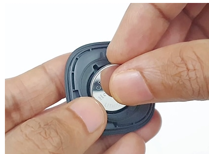

  • aprite il vano batteria di Galaxy SmartTag. Per farlo, inserite la punta del vostro dito o un oggetto piatto (come un plettro o una carta di credito) nella tacca sul fondo di Galaxy SmartTag e premete fino a che non si apre.
  • Rimuovete la batteria e tenete premuto il pulsante al centro di Galaxy SmartTag.
  • Tenendo ancora premuto il pulsante, reinserite la batteria.
Attenzione: se il dispositivo emette un suono subito dopo aver inserito la batteria, riprovate di nuovo.
  • Tenete premuto il pulsante per cinque secondi, poi rilasciate.
  • Richiudete il vano batteria del vostro SmartTag: il dispositivo dovrebbe ora essere resettato.
